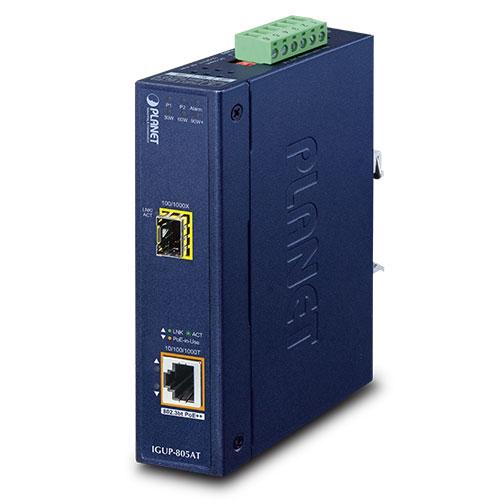

PLANET IGUP-805AT Industrial Gigabit Media Converter ühendab Ethernet-meedia muundamise (1000BASE-X-st 10/100/1000BASE-T-ks) 802.3bt Power over Ethernet Plus Plus (PoE++) injektori funktsiooniga, et pakkuda kuni 95 vati võimsust ja kõrget andmeedastuskiirust PD-dele (toitega seadmetele), mis on paigaldatud kaugesse piirkonda, kus on vaja piisavat ja usaldusväärset toiteallikaid. Selle 1000BASE-X fiiberoptiline üleslülitusport pakub kaugeleulatuvat, kiiret ja stabiilset andmeedastust kaugesse põhivõrku. IGUP-805AT spetsiaalne ja mugav toitesüsteem toetab kahte 12~54 V alalisvoolu sisendit, mis tagavad toite redundantsi ja töö paindlikkuse.Kuna IGUP-805AT suudab töötada temperatuuril vahemikus -40 kuni 75 kraadi C ja tal on IP30-kindel korpus, saab seda paigutada peaaegu kõikidesse rasketesse keskkondadesse.Fiiberoptilise ühenduse võime laiendab võrgu kasutamise ulatust.Maksimaalne kaugus PoE PSE (toiteallikas) ja PD vahel Ethernet-kaabli kaudu on 100 meetrit. PoE kasutuselevõtu ulatuse laiendamiseks on IGUP-805AT integreeritud kiudoptilise liidesega kaugemate rakenduste jaoks. IGUP-805AT-i kiudoptilise pistiku tüüp on järgmine:Üks SFP-liides, mis toetab 100BASE-FX/1000BASE-X multi/single mode SFP-moodulit ja ülekandekaugust kuni 120 km (sõltuvalt SFP-moodulist).Tänu pika kiudoptilise vahemaa toetusele säilitab IGUP-805AT ikka veel ülekandevõime kuni 1000Mbps. See töötab suure jõudlusega Store and Forward mehhanismiga ning suudab ka pakettide kadusid vältida IEEE 802.3x voolukontrolli abil. Lisaks sellele saab see administraatoritele viivitamatult märku anda sidevahendi probleemist ja pakkuda tõhusat lahendust võrgu energiatarbimise jälgimiseks.Plug and Play suure võimsusega võrgulahendusVastavalt IEEE 802.3bt Power over Ethernet Plus Plus tehnoloogiale pakub IGUP-805AT kuni 95 vatti PoE väljundvõimsust, mis on kolmekordne võrreldes varasema 802.3at plussiga. Tänu DIP-lüliti konstruktsiooni Legacy-funktsioonile on see ka tagasiühilduv 802.3af/at PoE-standarditega, mis võimaldab kasutajatel paindlikult kasutada samaaegselt standard- ja suure võimsusega seadmeid, ilma et oleks vaja tarkvara konfigureerimist. Kuna IGUP-805AT pakub andmeid ja Power over Ethernet'i ühest seadmest, võib see vähendada kaablite paigaldamist ja kaotada vajaduse spetsiaalsete pistikupesade järele seinal, laes või mis tahes kättesaamatus kohas.Interaktiivne võrgu tuvastamineIGUP-805AT toetab LFPP (Link Fault Passthrough PoE Control) funktsiooni sisseehitatud DIP-lüliti abil. See lülitab PoE-pordi välja, kui tuvastab, et fiiberoptiline ühendus on katkenud. See võib administraatorite jaoks viivitamatult anda häireid lingi meediumist ja pakkuda tõhusat lahendust kaugvõrgu jälgimiseks.Mugav ja usaldusväärne toitesüsteemEt hõlbustada 802.3bt Power PoE ++ kasutamist transpordi- ja tööstusliku taseme rakenduste puhul üldkasutatava 12-48 V alalisvoolu sisendiga, võtab IGUP-805AT kasutusele 12-48 V alalisvoolu kuni 54 V võimsuse suurendamise tehnoloogia, et lahendada toiteallika probleem, kuid ei vaja spetsiaalseid toiteallikaid. Selle laiaulatuslik pingedisain sobib ülemaailmseks kasutatavuseks, kui on vaja topelt- või varutoitesisendeid, mis on suure kasutatavusega rakendused.Keskkonnasõbralik disain tööstuslike PoE-võrkude jaoksIGUP-805AT on spetsiaalselt projekteeritud vastupidavate komponentide ja tugeva korpusega, et töötada usaldusväärselt elektriliselt karmides ja klimaatiliselt nõudlikes keskkondades, näiteks tehase põrandatel või kõnniteede liiklusjuhtimiskappides. IGUP-805AT on pakendatud kompaktsesse, IP30-kindlasse korpusesse, mis võimaldab kas DIN-riba või seinale paigaldamist, et kasutada tõhusalt kapi ruumi. Tänu IP30-kindla korpuse kaitsele ja PoE-disainile sobib IGUP-805AT ideaalselt teenusepakkujatele, ülikoolilinnakutele ja avalikele aladele, et juurutada PoE-juhtmevaba juurdepääsupunkte, IP-kaameraid või IP-telefone mis tahes kohtades lihtsalt ja tõhusalt ning kulutõhusalt. Samuti võib see töötada laias temperatuurivahemikus -40 kuni 75 kraadi C, nii et seda saab paigutada peaaegu kõikidesse kohtadesse.
