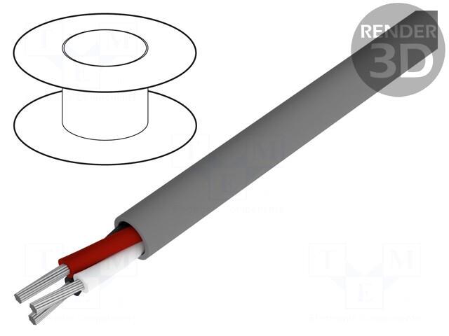

ALPHA WIRE Wire | EcoCable Mini | 3x28AWG | unshielded | 300V | MPPE | 305m | Cu
Tootekood: 78003 SL001 GTIN: 2000000476124
See kompaktne, kolmesooneline juhtkaabel on konstrueeritud rakendusteks, mis nõuavad ohutust, paindlikkust ja madalat keskkonnamõju.Peamine ehitus ja omadusedJuhtmed: See kasutab kolme 28 AWG (19/40) tinatatud vasest juhet (must, pruun, punane), mis on parema jõudluse tagamiseks kokku keeratud (min. 13.7 keerdu jala kohta).Isolatsioon ja väliskest: Nii isolatsioon (nominaalne 0.007") kui ka väliskest (nominaalne 0.015", kiltkivihall värvus) on valmistatud modifitseeritud polüfenüleeneeter-PE-st (mPPE), mis muudab kaabli halogeenivabaks. Väliskesta kergeks eemaldamiseks on lisatud nailonist rebimisnöör.Ohutus ja vastavus: Kaabel on leeki aeglustav (VW-1, FT1), vastates UL AWM Style 21460 (80 °C / 300V) ja CSA C(RU) AWM standarditele. See vastab ka NFPA 79 - 2015 nõuetele.Keskkond: Täielikult vastavuses RoHS2/RoHS3 ja REACH direktiividega.Construction1) Component 1 3 X 1 CONDa) Conductor 28 (19/40) AWG Tinned Copper 0.016b) Insulation 0.007" Wall, Nom. Modified Polyphenylene Ether-PE 0.030(1) Color CodeConductor 1 color: BLACKConductor 2 color: BROWNConductor 3 color: RED2) Cable Assembly 3 Components Cableda) Twists: 13.7 Twists/foot (min)b) Orientation: Components to be arranged from INSIDE LAYER toOUTSIDE LAYERc) Core Wrap Nonwoven Polyester Tape, 25% Overlap, Min.3) Jacket 0.015" Wall, Nom.,Modified Polyphenylene Ether-PE 0.099 (0.106 Max.)a) Color(s) SLATEb) Ripcord 1 End 810 Denier NylonApplicable Specifications1) UL AWM/STYLE 21460 80°C / 300 VRMSVW-12) CSA International C(RU) AWM I A/B FT1 80°C / 300 VRMS3) Other Halogen-FreeNFPA 79 - 2015 Compliant4) CE: EU Low Voltage Directive 2014/35/EUEnvironmental1) CE: EU Directive 2011/65/EU(RoHS2), EU Directive 2015/863/EU (RoHS3):2) REACH Regulation (EC 1907/2006)Physical & Mechanical Properties1) Temperature Range -40 to 80°C2) Bend Radius 10X Cable Diameter3) Pull Tension 4.3 Lbs, MaximumElectrical Properties1) Voltage Rating 300 VRMS2) Capacitance 16.3 pF/ft @1 kHz, Nominal Conductor to Conductor3) Inductance 0.19 μH/ft, Nominal4) Conductor DCR 63 Ω/1000ft @20°C, Nominal
