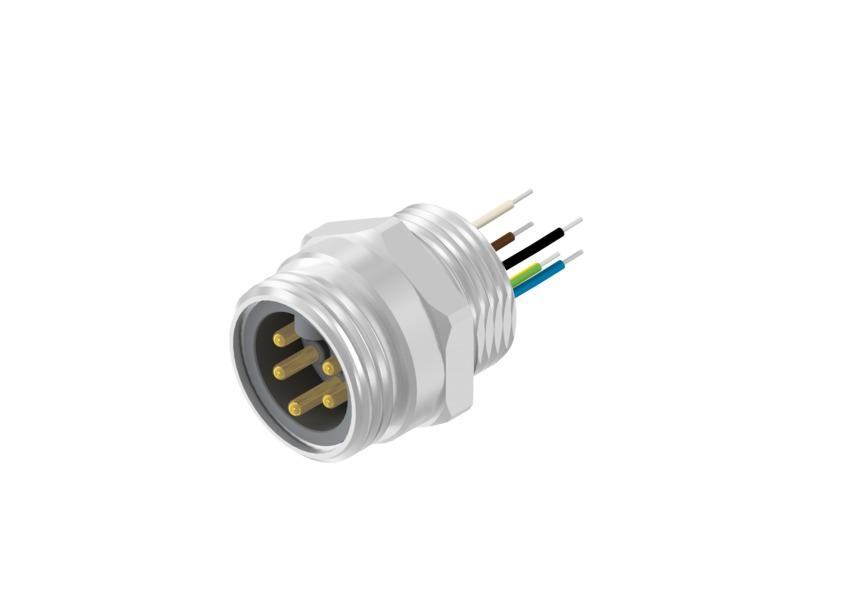

CONEC 7/8" ümar konnektor, isane, 0,5m, paneelile
Tootekood: EE-100-157-351
See mitmekülgne pesa on loodud usaldusväärsete ja vastupidavate ühenduste jaoks erinevates rakendustes. 7/8" suuruse ja 2-positsioonilise + PE konfiguratsiooniga pakub see kompaktset ja tõhusat lahendust. IP67 kaitseklass tagab tolmu ja vee sissepääsu eest kaitse, muutes selle sobivaks karmides keskkondades. Kruvitav lukustusmehhanism tagab turvalise ja usaldusväärse ühenduse. Esipaneeli paigaldusvõimalus võimaldab lihtsat integreerimist erinevatesse seadmetesse. Pesa on varustatud AWG16 traadi ja FPM tihendusmaterjaliga, tagades suure jõudluse ja vastupidavuse.General DataProduct typeSocketsStyleSocketsSize A-side7/8Size/Number of positions2-pos.+PELength cable/wire0,5 mContact typeMale connector axialMounting options [e.g. front/back panel mounting etc.]Front panel mountingLocking typeScrewableTermination signal [e.g. clamp, crimp, solder, SMT]WireScrew connection [e.g. PG9, M16 etc.]PG13,5Technical DataShieldingUnshieldedWire cross sectionAWG16min. working temperature-30° C [UL: -30° C]max. working temperature+80° C [UL: +75° C]Pollution degree3/2Working voltage signal300 VIP ratingIP67Current rating signal12 A at +40°CSealing materialFPMMating cycles>=100Wire isolation materialPVCInsulation resistance>=100M OhmMaterial DataInsulator materialTPU, UL94Insulator colorBlackHousing materialcopper alloyHousing colorNickelSignal contact materialCopper alloyPlating signal contact (mating area)Gold over nickelSealing compound materialPUR, UL94Sealing compound material colorBlackStandardsStandard current ratingIEC 60512-3Standard mating cyclesIEC 60512-9aStandard IP ratingIEC 60529Standard insulation resistanceIEC 60512Standard pollution degreeIEC 60664-1Standard rated voltageIEC 60664-1Standard temperature rangeIEC 60664-1
