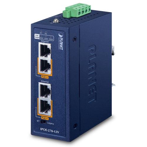

Kompaktne ja vastupidav tööstuslik 802.3bt PoE++ võrgulahendusPLANET IPOE-270 2-portiline tööstuslik IEEE 802.3bt PoE++ injektor-keskuse seeria omab kahte 10/100/1G/2.5G/5GBASE-T 95-vatilist 802.3bt Type-4 PoE++ injektorporti. PoE kogueelarvega 180 vatti annab 802.3bt PoE++ toite üle Ethernet UTP-kaablite, mis võimaldab andmete ja toite samaaegselt edastada kaugele 802.3bt/at toiteallikaga seadmele (PD).IPOE-270 seeria pakub kiiret, turvalist ja kuluefektiivset 802.3bt PoE++ võrgulahendust väikeettevõtetele ja ettevõtetele. See on mõeldud olemasoleva võrguinfrastruktuuri täiustamiseks 802.3bt PoE++ võrgusüsteemiks ilma olemasolevaid Ethernet-kommutaatoreid asendamata ning võimaldab ka toiteallika tsentraliseerimist.IPOE-270-seeria sisaldab kahte mudelit: IPOE-270 ja IPOE-270-12V.Mudel DC Redundantne toite sisend PoE Standard PoE EelarveIPOE-270 48~54V DC IEEE 802.3bt PoE++ 180 vattiIPOE-270-12V 12~54V DC 180 vatti802.3bt PoE++ vastab toitega seadmete suurtele võimsusnõueteleKuna IPOE-270-seeria võtab kasutusele IEEE 802.bt PoE++ standardi, on see võimeline andma kuni 95 vatti energiat, kasutades kõiki nelja paari standardset Cat5e/6 Ethernet-kaablit, et edastada energiat ja täiskiiruselisi andmeid igale PoE-kompatiblile PD-le. See omab kolmekordset võimsust võrreldes tavapärase 802.3at PoE+-ga ja on ideaalne lahendus, et rahuldada kasvavat nõudlust suurema energiatarbimisega võrgu PD-de järele, näiteks:PoE PTZ kiirkuppelkaameradvõrguseadmedõhukesed kliendidAIO (kõik-ühes) puutetundlikud arvutid, müügipunktid (POS) ja infokioskid.Kaugjuhitavad digitaalsed kuvaridPoE-valgustidDIP-lüliti PoE BT ja Legacy-režiimi valiku jaoksIPOE-270-seeria pakub toite neile toiteallikaga seadmetele, mis ei järgi täielikult IEEE 802.3af/at/bt standardit. BT- ja Legacy-režiim annavad PD-le 95 vatise väljundpinge.BT-režiim: Toiteallikaga seadmed, mis toetavad täielikult IEEE 802.3 bt standardit, mille väljundvõimsuse eelarve on pordi kohta 95 W.Legacy režiim: PD-seadmed, mis toetavad mahtuvuslikku või vastupanuelektroonilist sildi, mille ühe pordi väljund-eelarve on 95 W.Kiire ja lihtne 802.3bt/at PoE-võrgu kasutuselevõttIPOE-270-seeria paigaldatakse tavalise Ethernet-kommutaatori ja PD-de vahele. Kaks porti on võrgu (Ethernet) porte andmesisestuseks, teised kaks porti on PoE++ porte andme- ja vooluväljundiks. Nii toide kui ka andmed edastatakse samaaegselt üle UTP-kaablite erinevatele 802.3bt/at PD-dele, ilma et see mõjutaks olemasolevat võrgu jõudlust ja funktsioone.Tänu andmete ja Power over Etherneti ühendamisele ühest seadmest saab IPOE-270-seeria vähendada toitekaablite paigaldamist ja kõrvaldada vajadus spetsiaalsete pistikupesade järele seinal, laes või mis tahes kättesaamatus kohas.Intelligentne LED-indikaator toite sisendi ja reaalajas PoE kasutamise kohtaIPOE-270-seeria aitab kasutajatel oma täiustatud LED-indikaatori abil hõlpsasti ja tõhusalt jälgida toite sisendi ja PoE-võimsuse kasutamise hetkeolukorda. „Power Input“ võimaldab kasutajal teada kahekordse alalisvoolu sisendi olekut. IPOE-270 seeria paneelil kuvatav „PoE kasutamine“ on kolm kollast LED-indikaatorit, mis näitavad erinevaid võimsuskasutusi 60W, 120W ja 180W. IPOE-270-seeria võimaldab halduril jälgida ühendatud PD-de energiakasutuse staatust reaalajas.Mugav ja usaldusväärne toitesüsteemEt hõlbustada 802.3bt PoE++ kasutamist transpordi- ja tööstuslike rakenduste puhul tavaliselt kasutatava 12-54 V alalisvoolu sisendiga, võtab IPOE-270-12V kasutusele 12-54 V alalisvoolu ja 54 V võimsuse suurendamise tehnoloogia, et lahendada toiteallika probleem, kuid ei vaja spetsiaalseid toiteallikaid. Selle laiaulatuslik pingedisain sobib ülemaailmseks kasutatavuseks, kui on vaja kahte või varutoitesisendit, mis on kõrge kasutatavusega rakendusi.Kõrge võimsuse eelarve PoE laiendamiseksTänu kuni 95-vatilisele PoE väljundvõimsusele saab IPOE-270 seeria palju pikemat vahemaad laiendada, kasutades PLANET PoE Extenderit PoE PD toiteks, mida saab paigaldada rohkem kui 100 meetri kaugusele.Stabiilne tööjõudlus rasketes keskkondadesTänapäeval laieneb PoE nõudlus kaubanduslikest rakendustest paljudele kriitilistele võrkudele rasketes tingimustes. IPOE-270-seeria pakub kõrget immuunsust elektromagnetiliste häirete ja tugevate elektriliste ülepingete vastu, mis on tüüpilised tehaste põrandatel või kõnniteeäärsetes liiklusjuhtimiskappides esinevates keskkondades.IPOE-270-seeriat saab hõlpsasti paigaldada Plug and Play abil ja see töötab stabiilselt temperatuurivahemikus -40 kuni 75 kraadi C, mis võimaldab kasutajatel mugavalt rakendada seadet peaaegu igas võrgu asukohas.IPOE-270-seeria on varustatud ka kompaktse IP30 standardile vastava metallkorpusega, mis võimaldab kas DIN-riba või seinale paigaldamist piiratud ruumiga keskkonnas.Hardware SpecificationsCopper Ports2-pair 10/100/1G/2.5G/5GBASE-T RJ45 : Data input port 1 and PoE output port 1 Data input port 2 and PoE output port 2ConnectorRemovable 4-pin terminal blockPins 1 and 2 for Power 1; Pins 3 and 4 for Power 2LED IndicatorSystem: Power 1 (Green) Power 2 (Green)PoE Usage: 60W/120W/180W (Amber)802.3bt PoE++ Port: PoE-in-use x 1(Green: bt, Amber: at)Network CableTwisted-pair cable up to 100 meters (328ft)10BASE-T: 4-pair UTP Cat. 3, 4, 5, 5e, 6100BASE-TX: 4-pair UTP Cat. 5, 5e, 61000BASE-T: 4-pair UTP Cat. 5e, 62.5G/5GBASE-T: 4-pair UTP Cat.6, 6A,7Data Rate10/100/1000/2500/5000MbpsPower RequirementsIPOE-270:48~54V DC, redundant power with reverse polarity protectionIPOE-270-12V:12~54V DC, redundant power with reverse polarity protectionPower Consumption (Ethernet Full Loading)IPOE-270System ON without loading48V DC: 1.4 watts/4.7BTU52V DC: 1.5 watts/5.1BTU54V DC: 1.6 watts/5.4BTUFull loading with PoE48V DC (120W PoE budget):128 watts/436BTU52V DC (180W PoE budget):177 watts/603BTU54V DC (180W PoE budget):187 watts/638BTUIPOE-270-12VSystem ON without loading12V DC: 1.8 watts/6.1BTU24V DC: 2.4 watts/8.1BTU48V DC: 2.4 watts/8.1BTU52V DC: 2.6 watts/8.8BTU54V DC: 2.1 watts/7.1BTUFull loading with PoE12V DC (60W PoE budget):60 watts/204BTU24V DC (120W PoE budget):124 watts/423BTU48V DC (120W PoE budget):120 watts/409BTU52V DC (180W PoE budget):188 watts/641BTU54V DC (180W PoE budget):188 watts/641BTUDimensions41 x 70 x 115 mm (W x D x H)WeightIPOE-270:284gIPOE-270-12V:387gEnclosureIP30 metal caseInstallationDIN-rail kit and wall-mount kitESD Protection6KVSurge Protection6KVPower over EthernetPoE StandardIEEE 802.3bt PoE++, 4-pair PSECompatible with IEEE 802.3at PoE+ PSEPoE Power Supply TypeEnd-span + Mid-spanPower Pin AssignmentEnd-span: 1/2 (-), 3/6 (+); Mid-span: 4/5 (+), 7/8 (-)Per PoE Port Output Power95 wattsPoE Power Budget (max.)IPOE-270:120W@48V DC input180W@52V/54V DC inputIPOE-270-12V:60W@12V DC input120W@24V/48V DC input180W@52V/54V DC inputPoE DIP SwitchDIP switch for the following operation modesBT mode (Default)Legacy and Force modesNumber of devices that can be powered2Standards ConformanceRegulatory ComplianceFCC Part 15 Class A, CEStability TestingIEC 60068-2-32 (free fall)IEC 60068-2-27 (shock)IEC 60068-2-6 (vibration)Standards ComplianceIEEE 802.3 EthernetIEEE 802.3u Fast EthernetIEEE 802.3ab Gigabit EthernetIEEE 802.3bz 2.5G/5GBASE-TIEEE 802.3at Power over Ethernet PlusIEEE 802.3bt Power over Ethernet Plus PlusEnvironmentTemperatureOperating: -40~75 degrees CStorage: -40~75 degrees CHumidityOperating: 5~90% (non-condensing)Storage: 5~90% (non-condensing)
