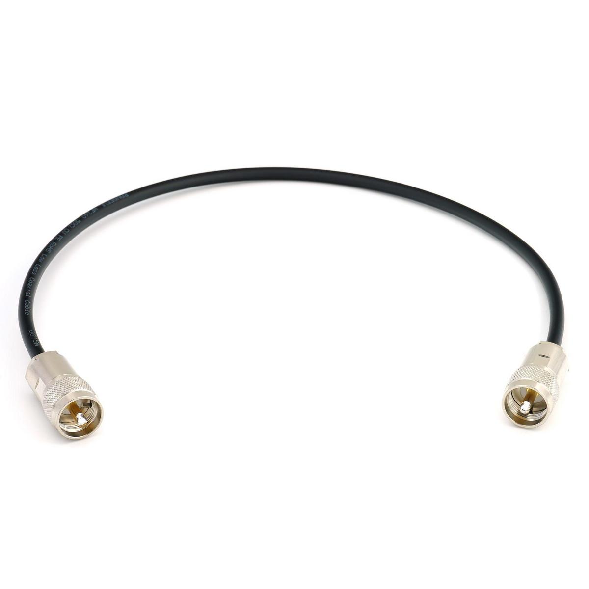

Topeltvarjestatud HF240 koaksiaalkaabel (LMR240 ekvivalentne) VALMISTATUD ITAALIAS LMR240 koaksiaalkaabel on üks populaarsemaid tooteid koaksiaalkaablite sarjas. LMR240 / HF240 on ülemaailmselt tunnustatud kui tööstusstandardne üliväikese kaotusega paindlik odav ja kerge DC-6GHz koaksiaalkaabel paljude RF-rakenduste jaoks. Miks valida HF240? HF240 kaabel on loodud palju parema jõudluse saavutamiseks kui RG58 või LMR195. See on saavutatud paksema keskjuhtme ja tihedama punutise kasutamisega. See toode sobib ideaalselt erinevate RF- WIFI- või mobiilseadmete ühendamiseks kuni 20 meetri kaugusele. Kuidas on HF240 madalad kadude näitajad saavutatud? See saavutatakse tänu kaabli konstruktsiooni spetsifikatsioonidele. Keskjuht kasutab kõrge juhtivusega massiivset paljasvaskjuhtimismaterjali. Dielektrikum on gaasiga sissepritsitud vahustatud polüetüleen mis aitab saavutada 83% leviku kiirust. Dielektrikumil on alumiiniumfooliumist välisjuht mis on keemiliselt sellega ühendatud. Kaabli konstruktsiooni tõttu on summutus oluliselt väiksem kui ühekordselt varjestatud koaksiaalkaablite puhul: HF240 RF-varjestus on > 90 dB võrreldes RG-8X (Mini 8) 55 dB-ga. Välimine ümbris HF240 koaksiaalkaabel on UV-kindla paindliku PVC-mantliga. See võimaldab kaablit painutada palju väiksema jõuga kui PE- või LSZH-mantliga standardset HF240 kaablit. Sagedus Töötav sagedusala HF240 on kavandatud töötama suurepäraselt alalisvoolust kuni 6GHz. Kõikide VHF ja kõrgemate sagedusalade jaoks on HF240 seeria ilmselge valik. Omadused: [ul] [li]Siseruumides/väljas. Paindlik UV-kaitsega must PVC mantel[/li] [li]Massiivne puhas vaskjuht ja tinatatud vasest punutud varjestus mis tagab klassi parima andmeedastuse minimaalse summutusega[/li] [li]Sertifitseeritud ELi ja Ühendkuningriigi jaoks. Täielik vastavus Euroopa standarditele CE RoHS UKCA Class CPR Eca[/li] [/ul] Saadaval on järgmised variatsioonid: 0.3 - 20m. Sumbuvus dB/100 m. ja MAX. Võimsus W
