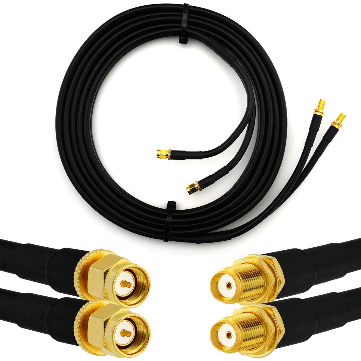

Topeltvarjestatud HF240 Twin koaksiaalkaabel (LMR240 Twin ekvivalentne) LMR240 Twin koaksiaalkaabel on üks populaarsemaid tooteid koaksiaalkaablite sarjas. LMR240 Twin / HF240 Twin on ülemaailmselt tunnustatud kui tööstusstandardne üliväikese kaotusega paindlik odav ja kerge DC-6GHz koaksiaalkaabel paljude RF-rakenduste jaoks. Miks valida HF240 Twin? HF240 Twin kaabel on loodud palju parema jõudluse saavutamiseks kui RG58 või LMR195. See on saavutatud paksema keskjuhtme ja tihedama punutise kasutamisega. See toode sobib ideaalselt erinevate RF- WIFI- või mobiilseadmete ühendamiseks kuni 20 meetri kaugusele. Kuidas on HF240 Twin madalad kadude näitajad saavutatud? See saavutatakse tänu kaabli konstruktsiooni spetsifikatsioonidele. Keskjuht kasutab kõrge juhtivusega massiivset paljasvaskjuhtimismaterjali. Dielektrikum on gaasiga sissepritsitud vahustatud polüetüleen mis aitab saavutada 83% leviku kiirust. Dielektrikumil on alumiiniumfooliumist välisjuht mis on keemiliselt sellega ühendatud. Kaabli konstruktsiooni tõttu on summutus oluliselt väiksem kui ühekordselt varjestatud koaksiaalkaablite puhul: HF240 Twin RF-varjestus on > 90 dB võrreldes RG-8X (Mini 8) 55 dB-ga. Välimine ümbris HF240 Twin koaksiaalkaabel on UV-kindla paindliku PVC-mantliga. See võimaldab kaablit painutada palju väiksema jõuga kui PE- või LSZH-mantliga standardset HF240 Twin kaablit. Sagedus Töötav sagedusala HF240 Twin on kavandatud töötama suurepäraselt alalisvoolust kuni 6GHz. Kõikide VHF ja kõrgemate sagedusalade jaoks on HF240 Twin seeria ilmselge valik. Omadused: [ul] [li]Siseruumides/väljas. Paindlik UV-kaitsega must PVC mantel[/li] [li]Massiivne puhas vaskjuht ja tinatatud vasest punutud varjestus mis tagab klassi parima andmeedastuse minimaalse summutusega[/li] [li]Sertifitseeritud ELi ja Ühendkuningriigi jaoks. Täielik vastavus Euroopa standarditele CE RoHS[/li] [/ul] Saadaval on järgmised variatsioonid: 1 - 20m. Sumbuvus dB/100 m. ja MAX. Võimsus W
